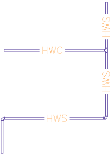

Angenommen, Sie möchten eine Rücklauf-Heißwasserleitung mit einer Vorlauf-Heißwasserleitung verbinden. Sie weisen beiden Systemdefinitionen dieselbe Systemgruppe zu: Nicht-Trinkwasser. Wenn Sie die Rohrstrecken zeichnen, können Sie die Rücklaufleitung an die Vorlaufleitung anschließen und das Rohrsystem bleibt verbunden. Folgende Rohrstrecke zeigt, wie die Rücklaufleitung (HWC) an die Vorlaufleitung (HWS) angeschlossen wird.
Wenn zwei Systeme nicht derselben Systemgruppe zugewiesen sind und Sie versuchen, sie zu verbinden, werden Sie aufgefordert, das System der Anschlussstrecke zu ändern, damit es mit dem System der Aufnahmestrecke übereinstimmt. Wenn Sie das System der Anschlussstrecke nicht ändern, wird zwar das entsprechende Formstück eingefügt, um sie mit der Aufnahmestrecke zu verbinden, doch das System wird nicht verbunden. Die Anschlussstrecke ist nicht Teil des Systems, d. h., dass alle Änderungen an diesem System nicht auf die Anschlussstrecke angewendet werden.
