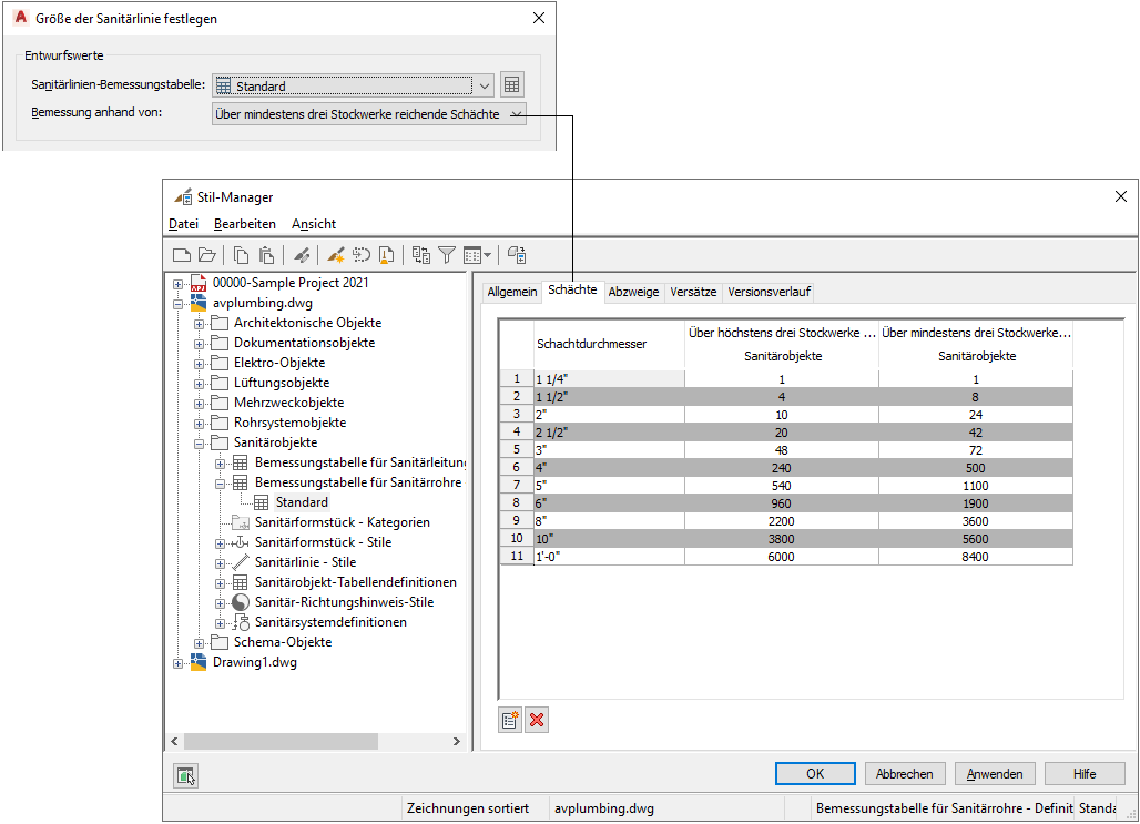

Wenn Sie die Sanitärstrecke als Stapel für höchstens drei Stockwerke definieren, führt das Sanitärmodul die Größenberechnungen anhand der Daten auf der Registerkarte Stapel der Sanitärlinien-Bemessungstabelle (Rohrbemessungstabelle) aus, deren Definitionen im Stil-Manager zu finden sind.
