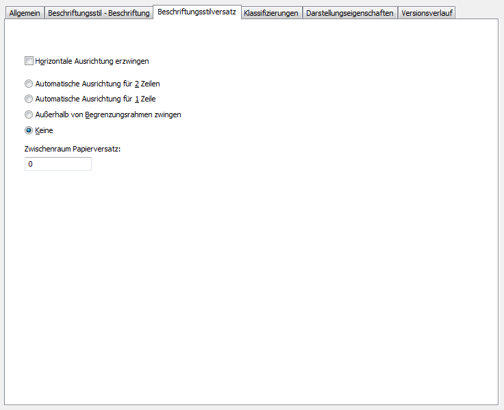

Sie können die Optionen auf der Registerkarte Beschriftungsstilversatz verwenden, um den Textstil und die Position der Beschriftung in Bezug auf den Bogen anzugeben.
So stellen Sie die Eigenschaften für den Beschriftungsstilversatz ein
| Versatzoption | Beschreibung |
| Automatische Ausrichtung für 2 Zeilen | Verwenden Sie diese Option, um die Beschriftungsdarstellung für Objekte mit einer 2-Linien-Darstellungskonfiguration anzupassen. |
| Automatische Ausrichtung für 1 Zeile | Verwenden Sie diese Option, um die Beschriftungsdarstellung für Objekte mit einer 1-Linien-Darstellungskonfiguration anzupassen. |
| Außerhalb von Begrenzungsrahmen zwingen | Verwenden Sie diese Option, um die Beschriftung oberhalb des Bogens darzustellen. |
| Kein(e) | Verwenden Sie diese Option, wenn Sie die Beschriftung am angegebenen Punkt einfügen möchten. |
Wenn Beschriftungen einen Zwischenraum-Papierversatz aufweisen und Automatische Ausrichtung für 2 Zeilen ausgewählt ist, wird der Versatz von der Bogenaußenkante zum unteren Ende des Texts berechnet.
Wenn Beschriftungen einen Zwischenraum-Papierversatz aufweisen und Automatische Ausrichtung für 1 Zeile ausgewählt ist, wird der Versatz von der Bogenmittellinie zum unteren Ende des Texts berechnet.
