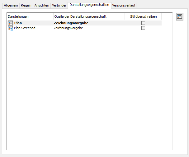

Durch Anpassen der Darstellungseigenschaften eines Stils (durch Anwenden einer Stilüberschreibung) können Sie die Darstellung von Gebäudesystemobjekten, die diesen Stil verwenden, beeinflussen. Sie können bestimmte Darstellungseigenschaften von Komponenten wie Farbe oder Layer der Verbinder ändern. Ihre Änderungen wirken sich auf alle Vorkommen des Inhalts aus, die diesen Stil verwenden.
Informationen dazu, wie die Darstellung eines Objekts bestimmt wird, wenn mehrere Typen von Darstellungsüberschreibungen wirksam sind, finden Sie unter "Hierarchie der Anzeigesteuerung".
So konfigurieren Sie die Darstellungseigenschaften eines Stils
Gruppe Allgemein
Befehl Stil bearbeiten.
| Was möchten Sie tun… | Aktion… |
| Ändern der Darstellung von Komponenten des Objektstils wie Sichtbarkeit, Layer oder Farbe | Wählen Sie die Darstellung, klicken Sie auf Stil überschreiben und bearbeiten Sie die Komponentendarstellungs-Eigenschaften. |
| Zurücksetzen der Darstellung auf die Zeichnungsvorgabe | Deaktivieren Sie Stil überschreiben. |
| Ändern stilspezifischer Darstellungseigenschaften | Wählen Sie die Darstellung, klicken Sie auf die Schaltfläche zum Bearbeiten der Darstellungseigenschaften und anschließend auf die Registerkarte Weitere. Die Registerkarte Weitere wird nur in einigen Darstellungen angezeigt. |
