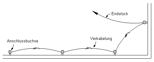

Nachdem Sie einem Layout Elektrogeräte hinzugefügt haben, können Sie gleichzeitig die Geräte mit Kabeln verbinden und gegebenenfalls einem Schaltkreis zuweisen. Kabel können manuell hinzugefügt werden. Sind die Geräte bereits einem Schaltkreis zugewiesen, können Sie die Kabel mit der Software erzeugen.
Verbinden von Geräten durch Verkabelung und Anschlussleitung
Damit die Verbindungen innerhalb eines Schaltkreises erhalten bleiben, werden Kabel mit Geräten verankert. Wenn Sie daher ein Gerät verschieben, werden die angeschlossenen Kabel entsprechend gedehnt.
Sie können zwar Geräte mit Kabeln verbinden, um Schaltkreise grafisch darzustellen; Kabel sind aber nicht erforderlich, um Geräte Schaltkreisen zuzuweisen und elektrische Lasten anzuzeigen. Das Hinzufügen von Kabeln ohne Zuweisung von Schaltkreisen kann in der anfänglichen Entwurfsphase hilfreich sein, wenn die Spezifikationen noch nicht definiert sind.
