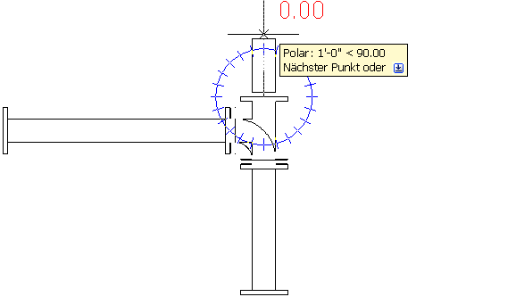

Griffe zum Hinzufügen eines Luftkanals/-rohrs werden zum Zeichnen einer Luftkanal/-rohr-Strecke verwendet und stellen sicher, dass das Objekt mit dem Luftkanal/-rohr verbunden ist. Einige Formstücke enthalten auch Griffe zum Hinzufügen eines neuen Abzweigs. Ein Bogen hat beispielsweise Griffe zum Hinzufügen, mit denen Sie den Bogen automatisch in ein T-Stück umwandeln können. Sie können direkt von dem neuen T-Stück eine Luftkanal/-rohr-Strecke zeichnen. Die vorhandenen Luftkanal/-rohr-Abzweige bleiben mit den anderen T-Stücken verbunden. Im Folgenden werden die Griffe zum Hinzufügen auf Luftkanal/-rohr-Objekten veranschaulicht.

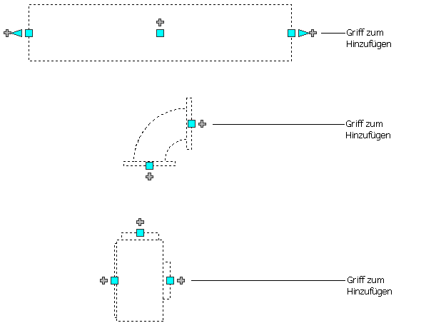

Von oben nach unten: Griffe zum Hinzufügen auf einem Luftkanal/-rohr-Segment, einem Rohrbogenformstück und einem Volumenstromregler-Auslass

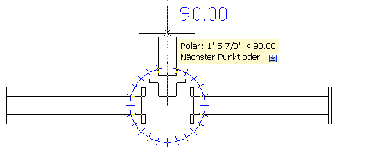

Griff zum Hinzufügen in der Mitte einer Rohrstrecke zum Erstellen einer neuen Abzweigstrecke
