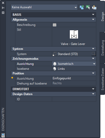

Schemasymbole werden über Anker mit Linien verbunden.
So fügen Sie im isometrischen Modus Schemasymbole hinzu.
Führen Sie bei Bedarf einen Bildlauf durch, um das gewünschte Werkzeug anzuzeigen. Da Werkzeuge vorkonfigurierte Eigenschaften für die zu erzeugenden Objekte enthalten, können bzw. brauchen Sie möglicherweise nicht einige der in diesem Vorgang beschriebenen Linieneigenschaften angeben.
| Auswahl eines Stils für Schemasymbole... | Aktion... |
| in der aktuellen Zeichnung | Klicken Sie unter Eigenschaftenpalette Basis Allgemein Stil auf das Bild. Legen Sie in der daraufhin angezeigten Palette Stil-Browser die Zeichnungsquelle auf Inhaltsbibliothek-Zeichnungen und die Zeichnungsdatei auf Aktuelle Zeichnung fest.
| in einer Zeichnung im Verzeichnis, das als vorgabemäßiger Inhaltsspeicherort für Schemasymbole angegeben ist | Klicken Sie unter Eigenschaftenpalette Basis Allgemein Stil auf das Bild. Legen Sie in der daraufhin angezeigten Palette Stil-Browser die Zeichnungsdatei auf Aktuelle Zeichnung fest.
Anmerkung: Nicht alle im Lieferumfang der Software enthaltenen Schemasymbole verfügen über isometrische Ansichten. Zeichnungen, die Symbole mit sowohl orthogonalen als auch isometrischen Ansichten enthalten, sind entsprechend benannt.
| in der Stilzeichnung, die in den Eigenschaften eines von Ihnen ausgewählten Werkzeug referenziert wird | Klicken Sie unter Eigenschaftenpalette Basis Allgemein Stil auf das Bild. Legen Sie in der daraufhin angezeigten Palette Stil-Browser die Zeichnungsquelle auf Derzeit geöffnete Zeichnungen und die Zeichnungsdatei auf Alle Zeichnungen fest.
Sie können entweder den Einfügepunkt des Ansichtsblocks, der das Symbol darstellt, oder einen von neun weiteren Punkten auf dem Gerät auswählen, wie Oben links oder Mitte zentriert.
Sie können die ID zu Ihrem Diagramm als Beschriftung hinzufügen. Der Beschriftungsstil, den Sie beim Hinzufügen der Beschriftung auswählen, bestimmt die Schriftart und -größe der ID.
Wenn Sie einen Punkt auf einer Linie angeben, wird das Symbol an der Linie ausgerichtet. Das Verhalten entspricht dann dem eines Inline-Symbols.
Stattdessen können Sie auch die EINGABETASTE drücken, um den Vorgabewert für die Drehung zu akzeptieren.
Das BKS-Symbol und die Fadenkreuze passen sich der ausgewählten Isoebene an.
Hinzufügen eines Schemasymbols auf der linken Isoebene
Hinzufügen eines Schemasymbols auf der oberen Isoebene
Hinzufügen eines Schemasymbols auf der rechten Isoebene
