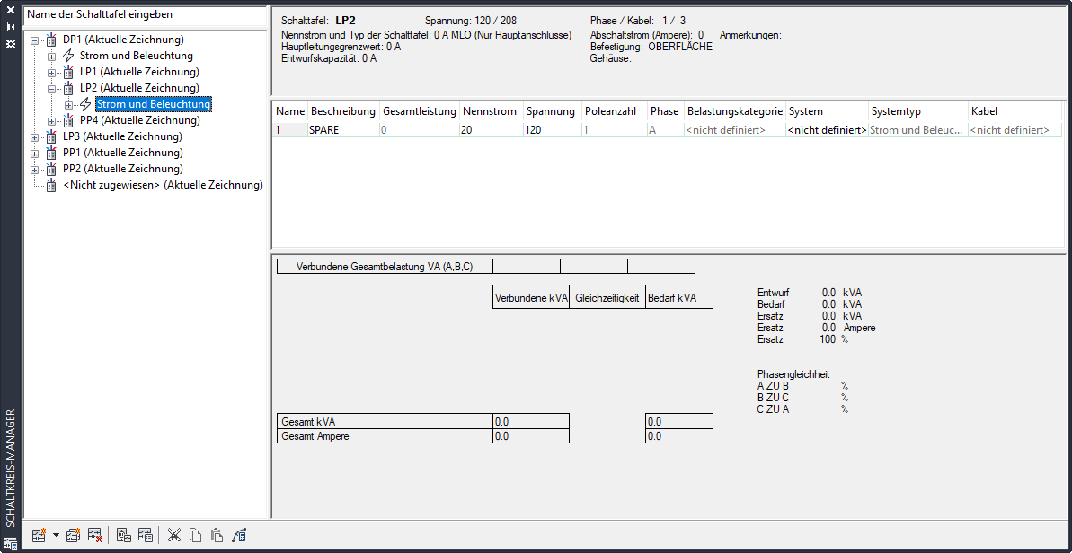

Mit dem Schaltkreis-Manager können Sie Schaltkreisdaten und Informationen für Elektrosystemzeichnungen anzeigen. Wenn Sie eine Elektro-Projektdatenbank verwenden, können Sie Schaltkreisdaten in allen verknüpften Zeichnungen anzeigen. Wenn Sie keine Elektro-Projektdatenbank verwenden, können Sie Schaltkreisdaten in der aktuellen Zeichnung anzeigen.
So zeigen Sie Schaltkreisinformationen an
Schaltkreis-Manager
Wenn Sie eine Elektro-Projektdatenbank verwenden, können Sie die Schaltkreiseinstellungen nur in der aktuellen Zeichnung bearbeiten. Sie können keine Schaltkreiseinstellungen für andere mit der Elektro-Projektdatenbank verknüpfte Zeichnungen bearbeiten.
Bei Strom- und Beleuchtungs-Schaltkreisen zeigt der Schaltkreis-Manager Schaltkreise mit Überlastung in Rot an.
