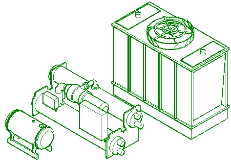

Die Software beinhaltet einen Sanitär-Bauteilkatalog, der Hunderte von Bauteilen in Tausenden von Größen enthält. Rohr-MV-Bauteile reichen von großer Ausstattung wie Kältemaschinen und Kühltürmen bis zu kleinen Komponenten wie Ventilen und Sprinklern. Das folgende Beispiel zeigt Rohr-MV-Bauteile in einer isometrischen Ansicht.
Von links nach rechts: Flammrohrkessel, Zentrifugalkälteanlage und Kühlturm
