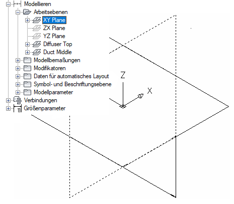

Wenn Sie im Bauteil-Browser eine Arbeitsebene auswählen, wird sie im Modellbereich hervorgehoben.
Auswählen der ZX-Ebene
Die Symbole der ZX- und XY-Ebene sind nicht verfügbar (grau). Die YZ-Ebene ist die einzige sichtbare Arbeitsebene im Modellbereich.
