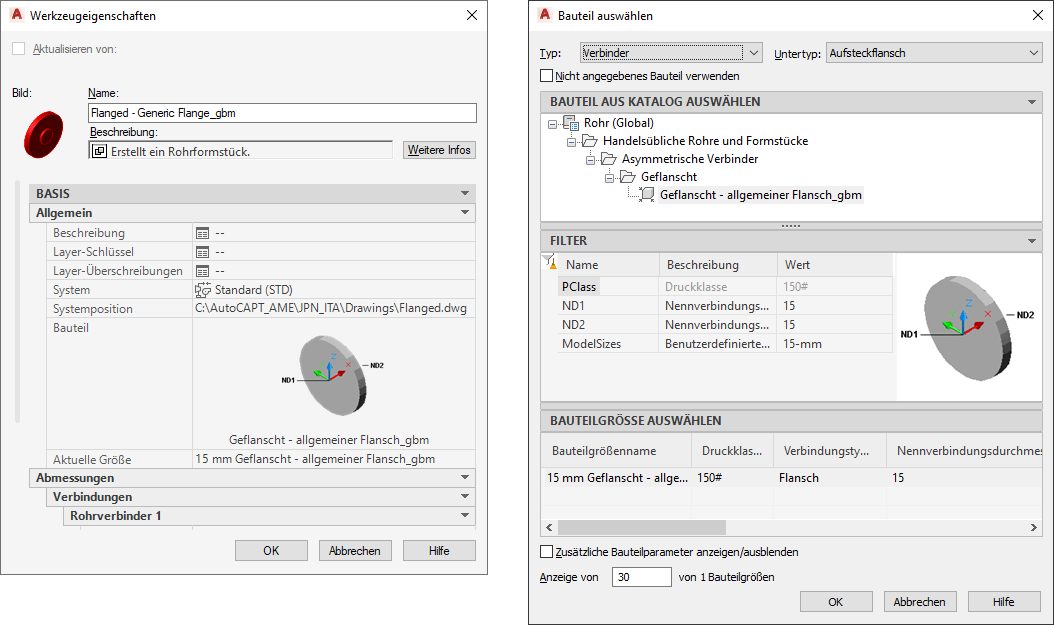

- Öffnen Sie die Werkzeugpalette, die das zu ändernde Werkzeug enthält.
- Klicken Sie mit der rechten Maustaste auf das Werkzeug, und wählen Sie den Befehl Eigenschaften.
- Geben Sie im Dialogfeld Werkzeugeigenschaften einen Namen für das Werkzeug ein.
- Klicken Sie auf
, und geben Sie im Arbeitsblatt Beschreibung eine Werkzeugbeschreibung ein (optional). Anmerkung: Die Software verwendet die Werkzeugbeschreibung als QuickInfo sowie als Beschreibung, wenn das Werkzeug in einen Werkzeugkatalog im Dienstprogramm für die Inhaltsblock-Erstellung kopiert wird.
- Klicken Sie für innerhalb der Zeichnung erstellte eigenschaftsbasierte Werkzeuge auf die Bauteilabbildung in den Werkzeugeigenschaften, um das Dialogfeld Bauteil auswählen zu öffnen.
- Wählen Sie im Dialogfeld Bauteil auswählen ein Bauteil aus dem Katalog, und wählen Sie optional weitere Bauteile und Filteroptionen aus.
Tipp: Wählen Sie die Option zum Verwenden des unspezifizierten Bauteiltyps, um die Bauteilauswahl in diesem Dialogfeld zu deaktivieren. Mit dieser Auswahl wird in der Werkzeugpalette ein Werkzeug ohne spezifische Eigenschaften erstellt. Sie können das neue Werkzeug während des Layouts der Rohrstrecke zum Aufrufen des Befehls Rohrformstück hinzufügen für das Objekt verwenden.
