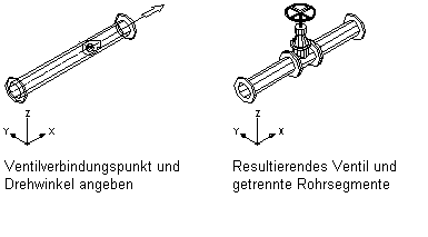

Hinzufügen eines Ventils zu einem Rohrsegment

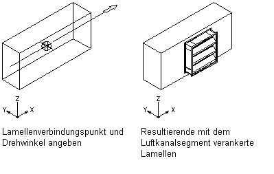

Hinzufügen einer Lamelle zu einem Luftkanal/-rohr-Segment
