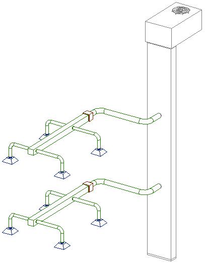

Sie können Luftkanal/-rohr-Systeme in einer aktuellen Zeichnung mit Luftkanal/-rohr-Systemen in referenzierten Zeichnungen verbinden. Beispielsweise enthält die Planung für ein mehrgeschossiges Gebäude eine Dachklimaanlage. Ein Zuluftkanal/-rohr für mittlere Geschwindigkeit verläuft vertikal von der Unterseite der Klimaanlage ins Erdgeschoss. Sie können ein System für jedes Stockwert mit der vertikalen Zulufthauptleitung verbinden, sogar wenn die Hauptleitung in einer angegebenen Zeichnung vorhanden ist. Die für die Verbindung des Stockwerksystems mit der Hauptleitung benötigten Formstücke werden automatisch in der angegebenen Zeichnung gespeichert.
Das folgende Beispiel zeigt einfache Luftkanal/-rohr-Systeme auf getrennten Stockwerken, die an eine vertikale Hauptleitung in einer Referenzzeichnung angeschlossen sind.

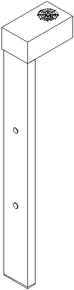

Dieses Beispiel zeigt Abzweige zur Verbindung mit den Luftkanal/-rohr-Systemen auf den einzelnen Stockwerken in der referenzierten Zeichnung.
