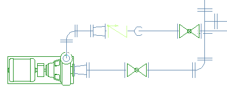

Sie können 1-Linien-Darstellungen zur Beschriftung von Werkplänen verwenden. Formstücke und Verbindungen in einem 1-Linien-Rohrsystem werden mit ihren realen Außenabmessungen dargestellt. Inline- und verankerte Komponenten, wie Ventile, werden als skalierte 1-Linien-Darstellung und MV-Bauteile als skalierte 2-Linien-Darstellung angezeigt.
Im folgenden Beispiel werden Formstücke wie T-Stücke, Bogen und Reduktionsstücke mit ihren realen Außenabmessungen dargestellt. Ein Absperrventil und ein Rückschlagventil werden als skalierte 1-Linien-Komponente und die Pumpe als skalierte 2-Linien-Komponente angezeigt.
