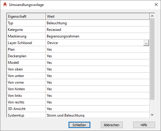

| Erstellen einer Vorlage | Klicken Sie auf Erstellen. Geben Sie im Feld Datei öffnen den Speicherort für die neue Vorlage an, und geben Sie ihren Namen als Dateinamen ein. Klicken Sie auf Speichern. Geben Sie im Dialogfeld Umwandlungsvorlage die Werte für die Einstellungen der Vorlage an. Klicken Sie auf Schließen, um zum Dialogfeld Geräteumwandlungs-Skript zurückzukehren. |
| Verwenden einer bestehenden Vorlage | Klicken Sie auf Durchsuchen. Wählen Sie im Feld Datei öffnen die gewünschte Vorlage und klicken Sie auf Öffnen. Anmerkung: Wenn Sie Änderungen an der Vorlage vornehmen möchten, bevor Sie sie verwenden, klicken Sie auf Bearbeiten. Nehmen Sie im Dialogfeld Umwandlungsvorlage die nötigen Änderungen an den Werten für die Einstellungen in der Vorlage vor. Klicken Sie auf Schließen, um zum Dialogfeld Geräteumwandlungs-Skript zurückzukehren.
