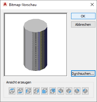

Gehen Sie wie folgt vor, um ein Vorschaubild des parametrischen MV-Bauteils zu erstellen. Dies erleichtert die Auswahl von Bauteilen. Das Dienstprogramm für die Inhaltsblock-Erstellung erzeugt das Vorschaubild auf der Basis einer angegebenen Ansichtsrichtung. Sie können eine der zehn Standard-Ansichtsrichtungen von AutoCAD® auswählen, um das Modell anzuzeigen (Oben, Unten, Links, Rechts, Vorne, Hinten, SW-Isometrieansicht, SO-Isometrieansicht, NO-Isometrieansicht und NW-Isometrieansicht).
Das Dialogfeld Bitmap-Vorschau wird angezeigt.
Beispiel einer Bitmap-Vorschau eines parametrischen MV-Bauteils für einen vertikalen Tank
Sie können auch auf Durchsuchen klicken, um ein vordefiniertes Bitmap-Bild auszuwählen. Vordefinierte Bilder müssen mit der Auflösung von 200 x 200 Pixel in 256 Farben gespeichert werden.
