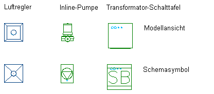

Während parametrische Bauteile in der Regel keine Schemasymbole benötigen, erstellen Sie sie für die Verwendung in Schemata. Wenn ein Bauteil kein Schemasymbol besitzt, ist das Bauteil in Schemadarstellungen eines Systems nicht sichtbar. Wenn ein Bauteil ein Schemasymbol besitzt, haben Sie die Möglichkeit, es auch in den 1-Linien- und 2-Linien-Darstellungen eines Systems in der Ansicht von oben (Draufsicht) zu verwenden. Dies kann praktisch sein, um Systeme in einem Design zu unterscheiden, z. B. Zu- und Abluft eines Lüftungssystems.
Modell- und Schemadarstellungen von Bauteilen

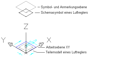

Die Symbol- und Beschriftungsebene verhält sich in vieler Hinsicht wie die Arbeitsebenen, denen Sie Merkmale des Bauteilmodells zuordnen. Sie ordnen die Merkmale des Symbols der Symbol- und Beschriftungsebene zu und können die Ebene sichtbar oder unsichtbar machen und ihren Inhalt isolieren oder verbergen. Anders als die Arbeitsebenen, die Sie manuell erstellen, wird die Symbol- und Beschriftungsebene automatisch von der Software erstellt, wenn Sie beginnen, ein neues Bauteil im Dienstprogramm für die Inhaltsblock-Erstellung zu konstruieren.
Wie in der obigen Abbildung gezeigt, befindet sich die Standardposition der Symbol- und Beschriftungsebene im Weltkoordinatensystem (WKS) an der Z-Achse hoch über dem WKS-Ursprung. Dadurch stören die Ebene und ihr Inhalt nicht beim Arbeiten am Bauteilmodell. Bei Bedarf können Sie die Z-Position der Ebene ändern. Hierfür klicken Sie im Bauteil-Browser mit der rechten Maustaste auf die Ebene, wählen Ebenenposition ändern, geben einen neuen Wert für die Z-Position ein und drücken die EINGABETASTE.
