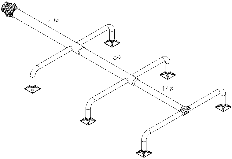

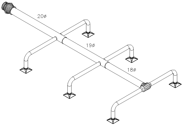

In den folgenden Abbildungen wird ein Systemdesign vor und nach der Größenanpassung gezeigt.
Vorläufiges Systemdesign vor der Größenanpassung
Optimiertes System nach der Größenanpassung
