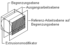

Eine Referenz-Arbeitsebene ist definiert als Ebene auf der Fläche einer Modifikatorgrenze. Jeder Modifikator verfügt über eine unsichtbare Grenze bzw. einen Begrenzungsrahmen, der die Ausdehnung des Elements festlegt. Sie können eine Arbeitsebene erstellen, die eine der Begrenzungsebenen referenziert. Zum Erstellen einer Referenz-Arbeitsebene wählen Sie einen Modifikator und eine Ausgangsarbeitsebene aus, die die Ausrichtung der Ebene darstellt, die Sie erstellen möchten. Die Begrenzungen oder der Begrenzungsrahmen des Merkmals werden ermittelt und zwei zulässige Referenz-Arbeitsebenen zur Auswahl angeboten. Wenn der Modifikator verschoben oder in der Größe angepasst wird, verschiebt sich die Referenz-Arbeitsebene mit ihm.
