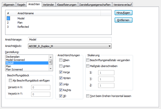

Registerkarte Ansichten für einen vorhandenen Gerätestil
Sie können dabei unter den in der aktuellen Zeichnung definierten AutoCAD-Blöcken wählen.
Bei Bedarf können Sie den Beschriftungsblock von dessen Einfügepunkt versetzen, indem Sie einen X- und einen Y-Wert für den Versatz angeben.
Durch Definieren mehrerer Ansichten mit derselben Darstellung und denselben Ansichtsrichtungen können Sie ein Objekt gleichzeitig mithilfe von beschrifteten und unbeschrifteten Ansichtsblöcken anzeigen, und Sie können die Darstellungseigenschaften der Ansichtsblöcke unterschiedlich konfigurieren. Beispiel: Ein Anschlusskasten-Stil erfordert einen Ansichtsblock für die Darstellung der Symbole und einen zweiten Ansichtsblock für die Darstellung der Beschriftung. So können Sie die Darstellung des Beschriftungs-Ansichtsblocks definieren, indem Sie die Beschriftungs-Darstellungskomponente für den Anschlusskasten konfigurieren, und die Darstellung des Symbols können Sie definieren, indem Sie die anderen Darstellungskomponenten für den Anschlusskasten konfigurieren.
| Art der Skalierung des Ansichtsblocks | Aktion... |
| Über aktuellen Beschriftungsmaßstab | Wählen Sie die Option Beschriftungsmaßstab verwenden aus. Der Block wird auf die Plotgröße für Beschriftungen (im Dialogfeld Zeichnung einrichten festgelegt) multipliziert mit dem Skalierungsfaktor für den aktuellen Beschriftungsmaßstab skaliert. Anmerkung: Die Einstellung Beschriftungsmaßstab verwenden für das Symbol, und nicht die Eigenschaft Beschriftung in der ausgewählten Symbolblockdefinition, bestimmt, ob das Symbol eine Beschriftung ist (Skalierung gemäß Beschriftungsmaßstab). Beachten Sie auch, dass Sanitärformstücke immer dem aktuellen Beschriftungsmaßstab im Modellbereich entsprechend skaliert werden.
| Von Ihnen festgelegter Skalierungsfaktor | Wählen Sie Maßstab überschreiben aus, und geben Sie für jede Koordinatenrichtung (X, Y und Z) den Faktor für die Skalierung des Blocks ein. Bei einem Wert größer als 1 wird der Block vergrößert. Bei einem Wert zwischen 0 und 1 wird der Block verkleinert. Anmerkung: Wenn Sie sowohl diese Option als auch Beschriftungsmaßstab verwenden auswählen, wird der Block gemäß der von Ihnen eingegebenen Skalierungsfaktoren skaliert, und das Ergebnis wird anschließend mit dem Skalierungsfaktor für den aktuellen Beschriftungsmaßstab multipliziert.
| Keine Skalierung | Wählen Sie nicht Beschriftungsmaßstab verwenden oder Maßstab überschreiben aus. |
