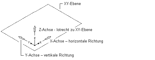

Sie können ein Schema im orthogonalen Modus (Draufsicht) zeichnen. Der orthogonale Modus ermöglicht Ihnen, das Diagramm in einer 2D-Draufsicht zu zeichnen.
Wenn Sie im orthogonalen Modus zeichnen, fügen Sie Schemalinien und -symbole im Weltkoordinatensystem (WKS) hinzu. Im WKS verläuft die X-Achse horizontal, die Y-Achse vertikal und die Z-Achse lotrecht zur YX-Ebene
