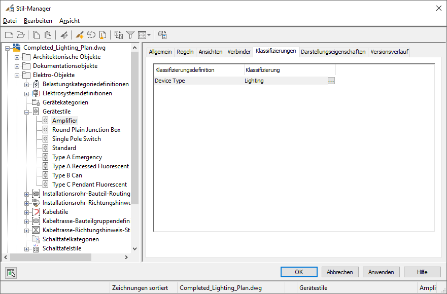

Klassifizierungsdefinitionen für Geräte werden für jeden Gerätestil auf der Registerkarte Klassifizierungen angezeigt Hier geben Sie beim Konfigurieren eines Gerätestils die Klassifizierung für die Gerätetypen-Klassifizierungsdefinition und für ggf. benötigte benutzerdefinierte Klassifizierungsdefinitionen an. Die meisten in der Software enthaltenen Gerätestile geben eine Klassifizierung für die Gerätetypen-Klassifizierungsdefinition an.
Registerkarte Klassifizierungen für einen Einbaugerätestil 12 x 24

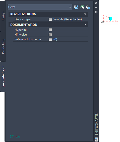

Da Geräte in Zeichnungen Beispiele eines Gerätestils sind, hat ein Gerät für jede Klassifizierungsdefinition im Gerätestil eine Eigenschaft. Sie können auf der Registerkarte Erweiterte Daten der Eigenschaftenpalette die Klassifizierung für ein oder mehrere Geräte in der Zeichnung anzeigen oder überschreiben.
Eigenschaftenpalette für eine ausgewählte Einbaubeleuchtung 12 x 24
So geben Sie Klassifizierungen für einen Gerätestil an
  1. Öffnen Sie die Zeichnung, die den Gerätestil enthält.
  2. Öffnen Sie im Arbeitsbereich Elektro den Gerätestil, indem Sie eine der folgenden Vorgehensweisen durchführen:
    • Klicken Sie auf Registerkarte Verwalten Gruppe Stil & Darstellung Stil-Manager .Erweitern Sie im linken Bereich des Stil-Managers die Optionen Elektro-Objekte, dann Gerätestile, und wählen Sie den gewünschten Stil aus.
    • Wählen Sie in der Zeichnung ein Gerät aus, das den Stil verwendet, und klicken Sie auf Registerkarte Gerät Gruppe Allgemein Dropdown Stil bearbeiten Stil bearbeiten .
  3. Klicken Sie auf die Registerkarte Klassifizierungen.
  4. Geben Sie eine Klassifizierung für die Gerätetypen-Klassifizierungsdefinition an:
    • Klicken Sie neben der Gerätetypen-Klassifizierung auf .
    • Wählen Sie im Dialogfeld Klassifizierung unter Gerätetyp eine Klassifizierung aus.
      Anmerkung: Belassen Sie die Klassifikation der Klassifikationsdefinition des Gerätetyps bei dem Wert für den Typ, es sei denn, Sie haben eine geeignetere benutzerdefinierte Klassifikation hinzugefügt.
    • Klicken Sie auf OK.
  5. Geben Sie so für alle benutzerdefinierten Klassifizierungsdefinitionen eine Klassifizierung an.
