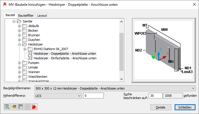

. Sie können einen Bauteilgrößennamen für den Heizkörper auswählen oder in der Software die geeignete Bauteilgröße auf der Registerkarte Layout berechnen (im Folgenden beschrieben).

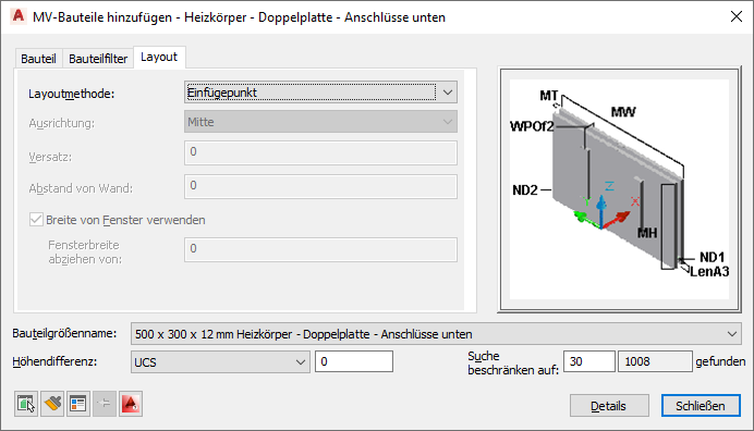

| Was möchten Sie tun... | Aktion... |
| Einfügen von Heizkörpern relativ zu den Fenstern in ausgewählten Räumen | Wählen Sie die Einstellung Räume. |
| Einfügen von Heizkörpern relativ zu ausgewählten Fenstern | Wählen Sie die Einstellung Fenster. |
| Festlegen von zwei Punkten zum Einfügen der Heizkörper | Wählen Sie die Einstellung Zwei Punkte. |
| Einfügen von Heizkörpern durch Festlegen des Einfügepunkts | Wählen Sie die Einstellung Einfügepunkt. In der Befehlszeile werden Sie zur Angabe der Einfügepunkte aufgefordert. |
| Zentrieren der Heizkörper | Wählen Sie für Ausrichtung die Einstellung Mitte. |
| Mittelpunktverlagerung der Heizkörper | Wählen Sie für Ausrichtung entweder Links oder Rechts und für Versatz einen Abstand. |
| Einfügen der Heizkörper in einem bestimmten Abstand von einer Wand | Geben Sie für Abstand von Wand einen Wert ein. |
Die Höhe und Tiefe werden von der ausgewählten Bauteilgröße definiert.
| Ausgewählte Layoutmethode... | Aktion... |
| Räume | Wählen Sie mindestens einen Raum in der Zeichnung oder XRef. Die Software platziert entsprechend der angegebenen Positionieroptionen die Heizkörper relativ zu jedem Fenster in den ausgewählten Räumen. Die Software fügt die Heizkörper basierend auf der Position und den Abmessungen der angegebenen Fenster in die Zeichnung ein. Für jeden Heizkörper wird die nächste verfügbare Bauteilgröße verwendet. Dieser Wert ist niedriger als die Fensterbreite abzüglich dem Wert von Fensterbreite abziehen von. |
| Fenster | Wählen Sie mindestens ein Fenster in der Zeichnung oder XRef, und klicken Sie auf einen Punkt innerhalb des Gebäudes. Die Software fügt einen Heizkörper relativ zu jedem ausgewählten Fenster ein. |
| Zwei Punkte | Wählen Sie den linken und rechten Punkt für jeden hinzuzufügenden Heizkörper. Die Positionieroptionen werden auf die Linie angewendet, die vom linken und rechten Punkt definiert wird. Die Heizkörpergröße wird durch den Abstand zwischen den zwei Punkten anstatt durch eine Fensterbreite berechnet. |
| Einfügepunkt | Geben Sie den Einfügepunkt an. |
