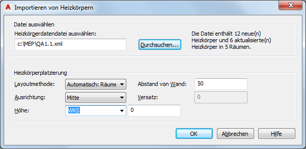

Sie können Heizkörper zu einer Zeichnung hinzufügen, indem Sie die Daten aus einer XML-Datei verwenden, die durch ein Heizlastberechnungsprogramm (z. B. SOLAR COMPUTER Desktop) erstellt wurde. Die XML-Datei enthält eine Kennung für mindestens einen Raum im Modell. In der Datei steht jede Raumkennung vor einer Liste der Heizkörper, die in den Raum eingefügt werden sollen.
So fügen Sie durch Verwendung von Berechnungsdaten neue Heizkörper zu einer Zeichnung hinzu
Die Software fügt den Heizkörper ein, indem die Positionieroptionen auf ein Fenster und die zugehörige Wand angewendet werden.
Die Software fügt einen Heizkörper unter jedem Fenster im Raum hinzu. Die Länge der Heizkörper in der Liste wird an die Breite der Fenster im Raum angepasst. Wenn die Liste mehr Heizkörper als die derzeitige Anzahl der Fenster im Raum enthält, vergrößert die Software diesen Raum und fordert Sie zur Eingabe von zwei Punkten zum Platzieren der zusätzlichen Heizkörper auf.
Die Positionieroptionen werden auf die Linie angewendet, die vom linken und rechten Punkt definiert wird.
Der zurzeit verarbeitete Raum wird vergrößert. Für jeden Heizkörper in der Liste werden Sie von der Software aufgefordert, zwei Punkte einzugeben, um den Heizkörper im Raum zu positionieren.
| Was möchten Sie tun... | Aktion... |
| Zentrieren der Heizkörper | Wählen Sie für Ausrichtung die Einstellung Mitte. |
| Mittelpunktverlagerung der Heizkörper | Wählen Sie für Ausrichtung entweder Links oder Rechts und für Versatz einen Abstand. |
| Einfügen der Heizkörper in einem bestimmten Abstand von einer Wand | Geben Sie für Abstand von Wand einen Wert ein. |
