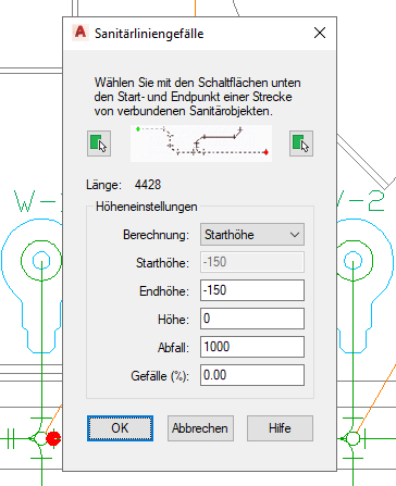

So berechnen Sie das Gefälle einer Sanitärlinie
- Wählen Sie das Sanitärliniensegment.
- Klicken Sie auf
Ein grüner Punkt zeigt den Beginn der ausgewählten Sanitärlinie an. Ein roter Punkt zeigt das Ende an.
Sie können den Startpunkt bzw. Endpunkt der Sanitärstrecke erneut definieren.
Klicken Sie im Dialogfeld Sanitärliniengefälle auf Startpunkt der Strecke wählen oder auf Endpunkt der Strecke wählen.
- Klicken Sie im Zeichnungsbereich auf einen neuen Startpunkt oder Endpunkt der ausgewählten Sanitärstrecke.

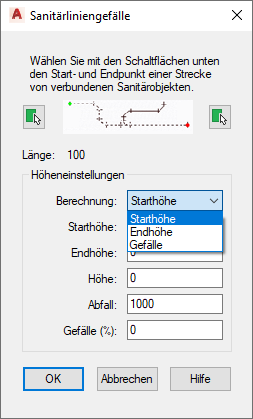

- Wählen Sie für Berechnung den zu berechnenden Parameter.
- Geben Sie die entsprechenden Werte für die ausgewählte Berechnung ein:
| Berechnung von... |
Aktion... |
| Starthöhe |
Endhöhe und Gefälle |
| Endhöhe |
Starthöhe und Gefälle |
| Gefälle |
Starthöhe und Endhöhe |
- Drücken Sie zum Durchführen der Berechnung TAB, und klicken Sie dann auf OK.
Anmerkung: Das Gefälle und die Höhe von verbundenen Abzweiglinien oder MV-Bauteilen ändern sich nicht, wenn Sie das Gefälle einer Sanitärlinie ändern. Die verbundenen Elemente bleiben mit der geänderten Sanitärlinie verbunden.
