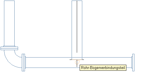

Durch Rohrfänge werden Rohrobjekte schnell und präzise verbunden.
Beim Zeichnen eines Rohrs können Sie mit Rohrfängen ein Rohr, Formstück oder MV-Bauteil direkt mit einem Rohr-Endverbinder am Ende des Rohrsegments verbinden. Sie können auch eine Verbindung mit Rohr-Bogenverbindern an einer beliebigen Stelle des Rohrsegments erstellen.
Rohr-Endverbinder
Rohr-Bogenverbinder
