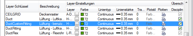

Zu jedem Layer-Standard gibt es einen passenden Layer-Schlüsselstil. Ein Layer-Schlüsselstil enthält einen Satz von Layer-Schlüsseln. Die Layer-Schlüssel ordnen gemäß dem Layer-Standard mit Namen definierte Layer den Objekten zu. Wenn Sie Ihrer Zeichnung ein Objekt hinzufügen, zeichnet die Software automatisch das Objekt in dem Layer, der ihm im aktuellen Layer-Schlüsselstil zugewiesen ist. Dieses Verfahren nennt man Layer-Zuordnung.
Layer-Schlüssel für Luftkanal/-rohr und Luftkanal/-rohr-Formstück-Objekte
