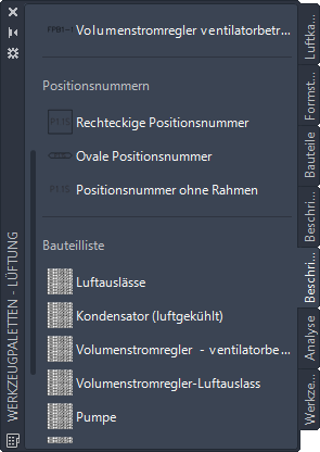

Suchen Sie auf der Palette Beschriftung und Bauteilliste die Werkzeuge für Beschriftung, Positionsnummern und Bauteilliste.
Mit den Positionsnummernwerkzeugen können Sie Beschriftungen einzeln oder in einer Reihenfolge nummerieren und die gleiche Anzahl für Bauteile des gleichen Typs verwenden. Beschriftungen für Positionsnummern können entweder Zahlen oder Textbeschriftungen verwenden. Die Beschriftungen für Positionsnummern können mit allen MEP-Objekten verwendet werden, auf der Palette Beschriftung und Bauteilliste stehen jedoch nur Bauteillistenwerkzeuge für Luftkanal/-rohr- und Rohrleitungssysteme zur Verfügung. Weitere Informationen finden Sie unter "Arbeiten mit Beschriftungen für Positionsnummern und Bauteillisten".
