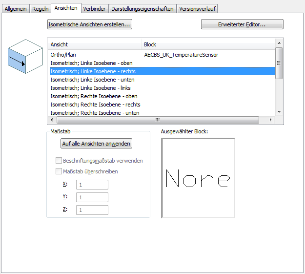

Registerkarte Ansichten für einen vorhandenen Schemasymbolstil
| Ausrichtung des Symbols ... | Aktion... |
| Ausrichtung gemäß der Ausrichtung der Schemalinie | Wählen Sie In-line-Symbol. |
| Ausrichtung vertikal zum Grund (unabhängig von Richtung der Schemalinie) | Wählen Sie Vertikales Symbol. |
Wenn Sie diese Option nicht auswählen, werden die Blöcke in der Zeichnung erstellt und können ausgewählt werden. Sie werden dann jedoch nicht automatisch den Ansichten des Stils zugewiesen.
Die Software erstellt die isometrischen Ansichten und die zugeordneten Ansichtsblöcke anhand des ausgewählten Blocks für die orthogonale Ansicht (Draufsicht).
| Art der Skalierung des Ansichtsblocks... | Aktion... |
| Über aktuellen Beschriftungsmaßstab | Wählen Sie die Option Beschriftungsmaßstab verwenden aus. Der Block wird auf die Plotgröße für Beschriftungen (im Dialogfeld Zeichnung einrichten festgelegt) multipliziert mit dem Skalierungsfaktor für den aktuellen Beschriftungsmaßstab skaliert. Anmerkung: Die Einstellung Beschriftungsmaßstab verwenden für das Symbol, und nicht die Eigenschaft Beschriftung in der ausgewählten Symbolblockdefinition, bestimmt, ob das Symbol eine Beschriftung ist (Skalierung gemäß Beschriftungsmaßstab). Beachten Sie auch, dass Schemasymbole immer dem aktuellen Beschriftungsmaßstab im Modellbereich entsprechend skaliert werden. Weitere Informationen finden Sie unter "Beschriftungsobjekte".
| Von Ihnen festgelegter Skalierungsfaktor | Wählen Sie Maßstab überschreiben aus, und geben Sie für jede Koordinatenrichtung (X, Y und Z) den Faktor für die Skalierung des Blocks ein. Bei einem Wert größer als 1 wird der Block vergrößert. Bei einem Wert zwischen 0 und 1 wird der Block verkleinert. Anmerkung: Wenn Sie sowohl diese Option als auch Beschriftungsmaßstab verwenden auswählen, wird der Block gemäß der von Ihnen eingegebenen Skalierungsfaktoren skaliert, und das Ergebnis wird anschließend mit dem Skalierungsfaktor für den aktuellen Beschriftungsmaßstab multipliziert.
| Keine Skalierung | Wählen Sie nicht Beschriftungsmaßstab verwenden oder Maßstab überschreiben aus. |
Sie können über das Dialogfeld Ansichten auch die Darstellungen und Ansichtsrichtungen festlegen, in denen der Ansichtsblock angezeigt werden soll, auch wenn diese Einstellungen normalerweise für Sie konfiguriert werden, wenn Sie die Ansichtsblöcke erstellen.
