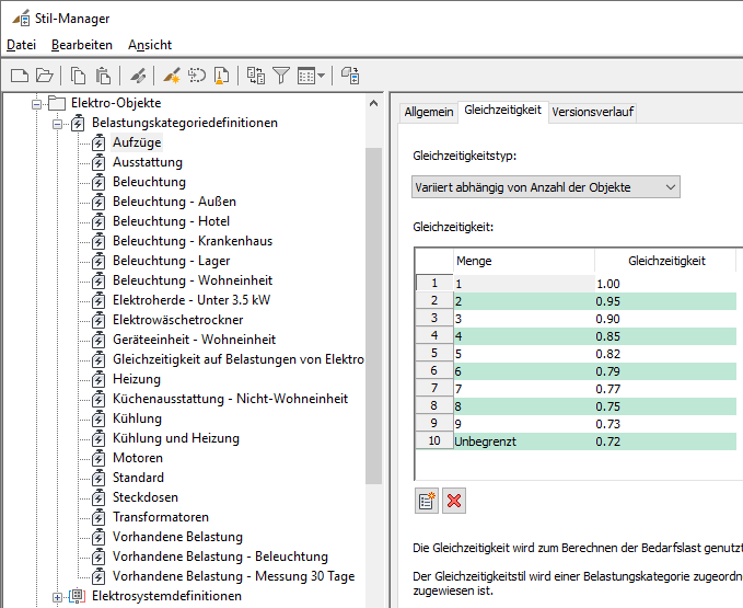

Sie können eine Gleichzeitigkeit angeben, um die geschätzte Bedarfslast eines Schaltkreises zu berechnen. Die Gleichzeitigkeit ist entweder:
Jeder Gleichzeitigkeit ist ein Wert zugewiesen, der mit der Belastung multipliziert wird, um die Bedarfslast für eine Belastungskategorie festzustellen. Es ist wichtig, eine Bedarfslast festzulegen, um den Schaltkreis nicht zu überlasten. Wenn Sie einen Gleichzeitigkeitsfaktor definieren, erhalten Sie auch eine reale Berechnung der geschätzten Bedarfslast.
Beispiel: Wenn Sie in der Belastungskategorie Beleuchtung mit einer Gleichzeitigkeit von 1.00 über 10 Lampen mit jeweils 60 VA verfügen, entspricht die Belastung 60 VA x 10 (Lampen) = 600 VA. Daher entsprechen die Lampen für die Belastung dieser Belastungskategorie 600 VA. Dieser Wert gilt aber nur dann, wenn alle Lampen gleichzeitig eingeschaltet werden. Wenn Sie nur die Hälfte der Lampen gleichzeitig einschalten möchten, geben Sie die Gleichzeitigkeit als konstanten Wert von 0.5 (oder 50 %) an. Die geschätzte Belastung ist dann 600 VA x 0.5 (Gleichzeitigkeitsfaktor) = 300 VA. Gebäudecodes bieten eine Orientierung darüber, welche Werte für Bedarfslasten verwendet werden sollten. Wenn beispielsweise die gesamte Anschlussbuchsenbelastung an einer Schalttafel 20.000 VA beträgt, könnte der Gleichzeitigkeitsfaktor abhängig vom lokalen Code 15.000 VA betragen.
Anderes Beispiel: Wenn die Gleichzeitigkeit je nach Anzahl der Objekte (z. B. Aufzüge) variiert, beträgt der Mindestwert für die Gleichzeitigkeit 72 % (oder 0,72). Die geschätzte Belastung ist dann 600 VA x 0.72 (Gleichzeitigkeitsfaktor) = 432 VA.
Gleichzeitigkeiten werden Belastungskategorien und Belastungskategorien werden Geräteverbindern zugewiesen. Die geschätzte Belastung für ein Gerät wird aus der Belastung und der Gleichzeitigkeit berechnet. Die geschätzte Bedarfslast wird im Schaltkreis-Manager und in der Schalttafel-Bauteilliste angezeigt. Die Schalttafel-Bauteilliste zeigt auch die Belastung für jeden Belastungskategoriestil an.
