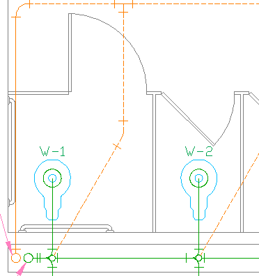

Im folgenden Beispiel ist eine Toilette dargestellt, die verschoben wird. Die Sanitärlinien und Samitärformstücke werden mit verschoben. Alle anderen Komponenten in der Strecke bleiben jedoch fest an ihrer ursprünglichen Position.

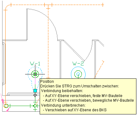

Positionsgriff am ausgewählten MV-Bauteil

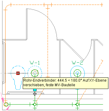

Angegebene neue Position
