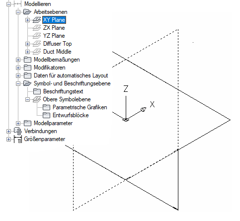

Die ZX-Ebene, die YZ-Ebene und die XY-Ebene werden erstellt.
.Wenn Sie im Bauteil-Browser eine Arbeitsebene auswählen, wird sie im Modellbereich hervorgehoben.
Auswählen der ZX-Ebene
Die Symbole der ZX- und der YZ-Ebene sind nicht verfügbar (grau), die XY-Ebene ist die einzige sichtbare Arbeitsebene im Modellbereich.
