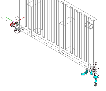

Durch den Ausrichtungsgriff
verbinden Sie ein MV-Bauteil mit einem anderen Objekt, indem Sie die Anschlüsse ausrichten und das MV-Bauteil in der ordnungsgemäßen Ausrichtung einfügen. Durch den Ausrichtungsgriff können Sie ein Heizkörperventil auf die andere Seite des Heizkörpers exakt verschieben.
Der Ausrichtungsgriff wird nur auf einem MV-Bauteil-Anschluss angezeigt, wenn Sie das MV-Bauteil verschieben oder ausrichten können, ohne dass sich das auf andere Verbindungen auswirkt. Verwenden Sie andernfalls den Positionsgriff
auf dem Anschluss, um das MV-Bauteil zu verschieben.

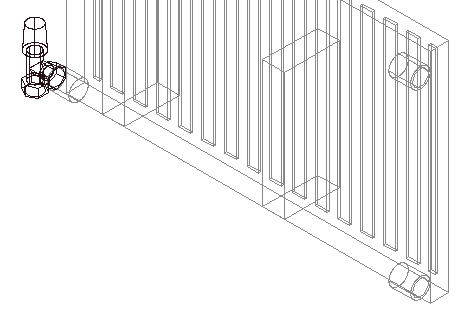

So verschieben Sie unter Beibehaltung der Ausrichtung ein Ventil zu einem anderen Anschluss
Dadurch wird das MV-Bauteil verschoben, wobei die Ausrichtung an der ursprünglichen Position beibehalten wird.
