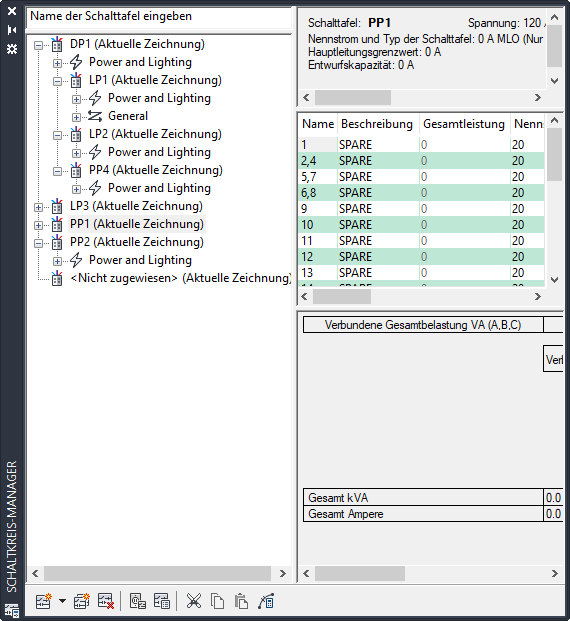

Die (verbundene) Nebenleitungs-Schalttafel wird in der Strukturansicht im linken Fensterbereich eingerückt angezeigt.
