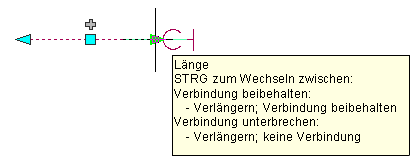

Sie können die Länge von Schemaliniensegmenten mithilfe von Längengriffen ändern. Da die Griffe ein Segment auf seinen aktuellen Winkel beschränken, sind sie insbesondere zum Ändern der Längen von bereits platzierten Schemaliniensegmenten praktisch.
Wenn Sie den Längengriff an einem Ende verwenden, das mit einem anderen Objekt verbunden ist, müssen Sie angeben, ob Sie möchten, dass AutoCAD MEP 2026-Toolset die Konnektivität zwischen den Objekten beibehält.

  1. Wählen Sie das Schemaliniensegment.
  2. Klicken Sie auf den Längengriff an dem Ende, das Sie ändern möchten.
  3. Wenn das Segment am ausgewählten Ende mit einem Objekt verbunden ist, geben Sie an, ob und wie die Verbindung beibehalten werden soll:
    Was möchten Sie tun... Aktion...
    Beibehalten der Verbindung, indem nur Schemaformstücke und -segmente angepasst werden, und Beibehalten der aktuellen Positionen der MV-Bauteile Fahren Sie mit dem nächsten Schritt fort.
    Aufrechterhalten der Verbindung, indem alle Objekte einschließlich der Bauteile angepasst werden Drücken Sie STRG.
    Unterbrechen der Verbindung Drücken Sie STRG.
