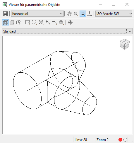

Wenn Sie das Modellieren des Bauteils und das Hinzufügen von einzelnen Bauteilgrößen abgeschlossen haben, können Sie eine Vorschau jeder Bauteilgröße anzeigen, um die Korrektheit des Bauteils sicherzustellen, bevor Sie es in Zeichnungen einfügen.
Auf die Bauteilvorschau greifen Sie über das Dialogfeld Größenparameter zu. Sie können eine beliebige Bauteilgröße auswählen und im Werkzeugkasten auf
klicken, woraufhin der Viewer für parametrische Objekte geöffnet wird. Wenn Sie im Dialogfeld Größenparameter verschiedene Bauteilgrößen auswählen, wird der Viewer für parametrische Objekte mit der Vorschau des neuen Bauteils aktualisiert. Sie können das Bauteil im Objekt-Viewer auch drehen, um verschiedene dreidimensionale (3D-)Vorschauen der Bauteilgröße zu betrachten.
Beispiel eines Objekt-Viewers für parametrische Objekte
Um die Vorschau einer Bauteilgröße anzuzeigen, die in einer Tabellenzeile definiert ist, können Sie auf eine Zelle der Zeile klicken oder PFEIL NACH OBEN und PFEIL NACH UNTEN drücken, um durch die verschiedenen Größen zu navigieren. Um die Vorschau einer Bauteilgröße anzuzeigen, die in einer Liste definiert ist, können Sie auf einen Vorgabe-Listenwert klicken oder STRG und PFEIL NACH OBEN bzw. STRG und PFEIL NACH UNTEN drücken, um eine Liste der Größen anzuzeigen.
