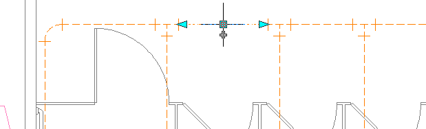

Im folgenden Beispiel ist eine Sanitärlinie dargestellt, die verschoben wird. Die mit der Sanitärlinie verbundenen Formstücke werden mit der Sanitärlinie verschoben. Alle anderen Komponenten in der Strecke bleiben jedoch fest an ihrer ursprünglichen Position.
Positionsgriff an ausgewähltem Sanitärlinienobjekt

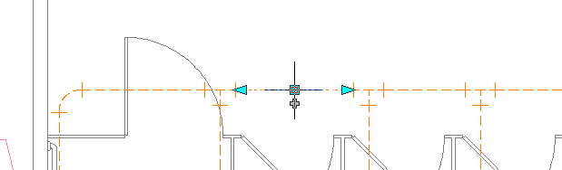

Angegebene neue Position

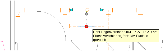

Entstandenes Layout
Beachten Sie, dass die mit der Sanitärlinie verbundenen Bogen mit verschoben werden und sich die Länge der an die Bogen angeschlossenen Sanitärlinien ändert. Das System bleibt verbunden.
