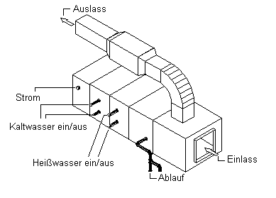

Beim Hinzufügen eines Verbindungsteils geben Sie eine Domäne an. Die Domäne ist eine vordefinierte Liste, die Verbindungsregeln für das Bauteil festlegt. Die Domäne wird nur ein einziges Mal für die Bauteilfamilie definiert und ist für alle Bauteilgrößen gleich. Verbinder, die zu einer bestimmten Domäne gehören, können eine Verbindung mit anderen Bauteilen derselben Domäne, aber keine Verbindung zu Komponenten in anderen Domänen herstellen. Für ein MV-Bauteil, das ein Lüftungsgerät darstellt, können beispielsweise folgende Domänen für Verbinder definiert sein:
| Name des Verbinders | Beschreibung | Domäne |
| Einlass | Luft tritt in die Einheit ein | Luftkanal/-rohr |
| Auslass | Luft strömt aus der Einheit | Luftkanal/-rohr |
| Strom | elektrische Verbindung zum Motor | Installationsrohr |
| Heißwassereinlass | Heißes Wasser gelangt zur Heizspule | Rohr |
| Heißwasserauslass | Heißes Wasser verlässt die Heizspule | Rohr |
| Kaltwassereinlass | Kaltes Wasser gelangt zur Kühlspule | Rohr |
| Kaltwasserauslass | Kaltes Wasser verlässt die Kühlspule | Rohr |
| Ablauf | Kondensatableiter | Rohr |

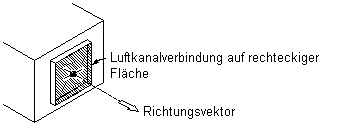

Die Position eines Verbindungsteils kann anhand der Koordinaten basierend auf dem 3D-Modell des Teils bzw. durch Festlegung eines Einfügepunkts bestimmt werden. Außerdem müssen Sie einen Richtungsvektor oder eine Normale bestimmen, die die Richtung des Verbinders beim Verlassen des Bauteils angibt; üblicherweise in einer Richtung von der Bauteilgröße weg. Wenn Sie den Richtungsvektor korrekt zuweisen, ist der Kompass beim Verbinden von Komponenten mit dem Bauteil ausgerichtet.
Folgende Richtungsvektoren werden empfohlen:
Für Verbindungsteilflächen, die in nicht standardmäßigen Ebenen gedreht werden, geben Sie die Verbindungsteilposition mit Zeichenhilfen an, die die Mitte der Verbindungsteilfläche fangen, und geben dann die Richtung vom Teil weg an. Sie können auch eine Drehung bestimmen, die jedoch üblicherweise beim Einfügen standardmäßig festgelegt wird.
