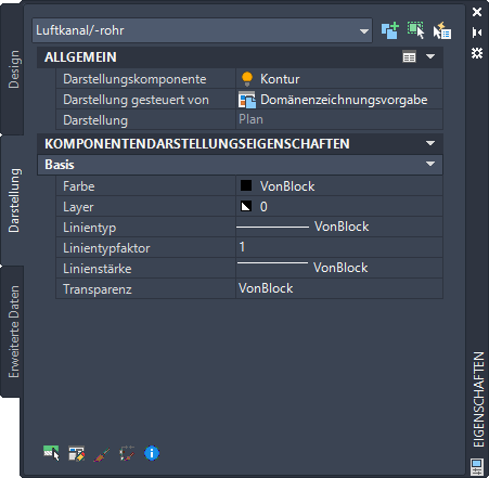

Auf der Registerkarte Darstellung der Palette Eigenschaften werden die grafischen Eigenschaften von Objekten in einer AutoCAD MEP 2026-Toolset-Zeichnung direkt gesteuert.
Registerkarte Darstellung mit den Darstellungseigenschaften für Luftkanal/-rohr
Klicken Sie auf der Registerkarte Darstellung der Eigenschaftenpalette auf (Komponente auswählen) und anschließend auf ein Objekt im Zeichnungsbereich, um die Änderungen an den Darstellungseigenschaften vorzunehmen.
