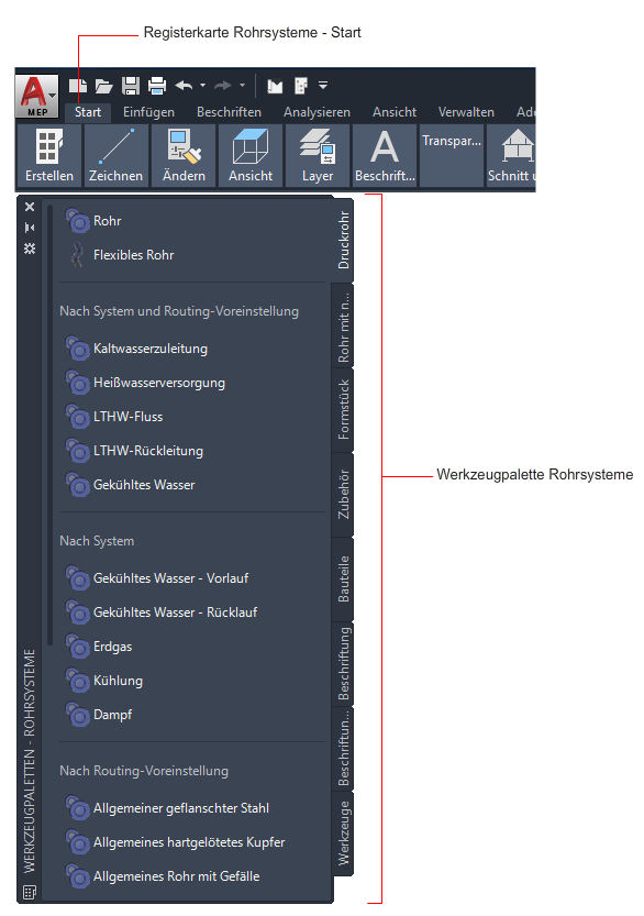

Arbeitsbereiche sind Benutzeroberflächenkonfigurationen, die bestimmen, welche Gruppen der Multifunktionsleiste im Zeichnungsfenster angezeigt werden. Über den Arbeitsbereich wird z. B. festgelegt, ob das Werkzeugpalettenfenster und das Befehlszeilenfenster verschiebbar oder an bestimmten Seiten des Anwendungsfensters fixiert sind.
Wenn Sie in einem Unternehmen mit mehreren Fachrichtungen arbeiten und an mehreren unterschiedlichen Planungstätigkeiten wie dem Entwurf von Lüftungs- und Rohrsystemen arbeiten, sind Arbeitsbereiche besonders nützlich. Sie können darin Benutzeroberflächenkonfigurationen speichern, die auf die verschiedenen Aufgaben zugeschnitten sind. Sobald die Arbeitsbereiche erstellt sind, können Sie nach Bedarf schnell zwischen ihnen wechseln.
Beispiel eines Arbeitsbereichs für Rohrsysteme
