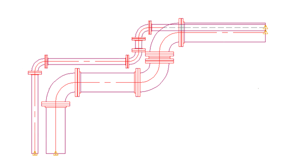

Bei Verwendung des Befehls PARALLELROUTING zum Hinzufügen paralleler Rohre können Sie einen Punkt oder einen Eigenschaftswert angeben, der zu einem Konflikt zwischen zwei Rohren führt, für die das Routing ausgeführt wird. Diese Situation tritt normalerweise auf, wenn Sie eine kleine Drehung oder Änderung der Höhe angeben, während das Routing für Rohre mit unterschiedlichen Durchmessern durchgeführt wird (siehe folgende Abbildung):
Wenn ein Konflikt auftritt, werden Sie in einem Dialogfeld zum Durchführen einer Aktion aufgefordert. Führen Sie einen der folgenden Schritte aus:
