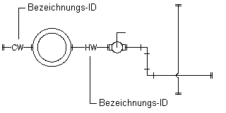

Wenn Sie eine Schemalinie zeichnen, können Sie in der Eigenschaftenpalette eine Bezeichnung für die Linie auswählen. Die Bezeichnung ist eine Text-ID, die Ihnen hilft, die Linie im Layout zu identifizieren. Der von Ihnen für die Linie ausgewählte Stil entscheidet über die Liste von Bezeichnungs-IDs, aus der Sie auswählen können; Sie können eine ID aus der Liste auswählen oder eine andere eingeben.
Beispiel für Bezeichnungs-IDs

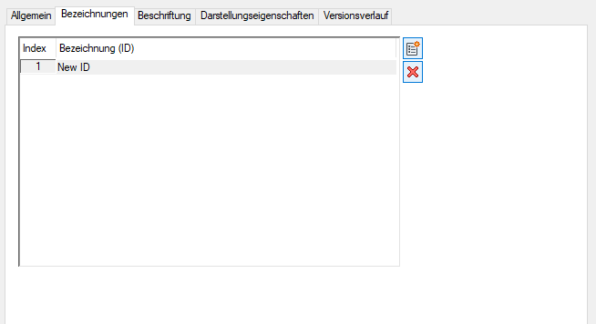

So definieren Sie Bezeichnungen für Stile von Schemalinien
| Was möchten Sie tun… | Aktion… |
| Hinzufügen einer Bezeichnung | Klicken Sie auf |
| Bearbeiten einer Bezeichnung | Klicken Sie auf das entsprechende Bezeichnungsfeld, bearbeiten Sie die ID, und drücken Sie die EINGABETASTE. |
| Löschen einer Bezeichnung | Wählen Sie eine Bezeichnung und klicken Sie auf |
