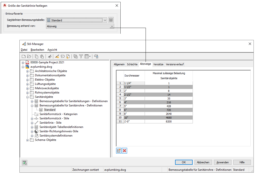

Wenn Sie die Sanitärstrecke als Abzweig definieren, führt die Software die Bemessungsberechnungen anhand der Daten auf der Registerkarte Abzweige in der Sanitärlinien-Bemessungstabelle (Rohrbemessungstabelle) aus, deren Definitionen im Stil-Manager zu finden sind.
