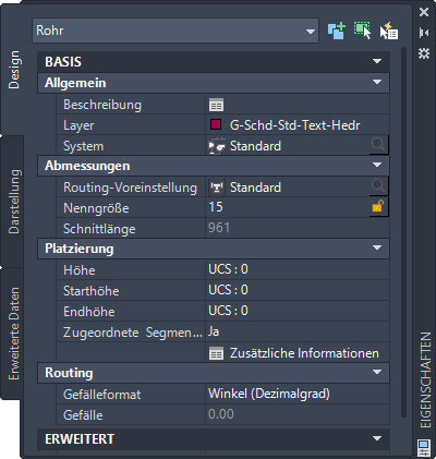

In diesem Abschnitt sind die Eigenschaften auf der Registerkarte Design der Eigenschaftenpalette beschrieben, mit denen Sie das Rohrsystem ändern können. Die Registerkarte Design ist in zwei Bereiche unterteilt: Basis und Erweitert.
Die Ansicht der Eigenschaften unter Basis ist standardmäßig erweitert. Die Eigenschaften zeigen den zuletzt gespeicherten Wert an.
| Allgemein | Beschreibung |
Beschreibung |
Beschreibt das Objekt (optional). |
Layer |
Gibt den Layer-Stil für das ausgewählte Objekt an. |
System |
Gibt die Systemdefinition für das ausgewählte Objekt an. |
| Abmessungen | Beschreibung |
Routing-Voreinstellung |
Gibt die Routing-Voreinstellung für das ausgewählte Rohrobjekt an. |
Nenngröße |
Gibt die Größe in der Routing-Voreinstellung für das ausgewählte Objekt an. |
Größensperre |
Verhindert das Bearbeiten des Nenngrößenwerts beim Ändern des Rohr-Routings. |
Schnittlänge |
Gibt den festgelegten Wert der Länge des Rohrs an. |
| Platzierung | Beschreibung |
Höhe |
Gibt die Höhe des Rohrobjekts an. |

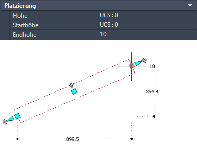

Starthöhe Endhöhe |
Gibt die Höhe der Start- und Endpunkte des Rohrsegments an. ![]() Start-/Endhöhe auf Eigenschaftenpalette |
Zugeordnete Segmente verschieben |
Sie können angeben, ob zugeordnete Rohrsegmente verschoben werden, wenn die Position des ausgewählten Bauteils geändert wurde (Standardeinstellung: Ja). |
Zusätzliche Informationen |
Klicken Sie auf |
| Routing | Beschreibung |
*Gefälleformat |
Zeigt das aktuelle Gefälleformat (nicht bearbeitbar) an. |
*Gefälle |
Gibt den Gefällewert des aktuellen Rohrsegments an (nicht bearbeitbar). |

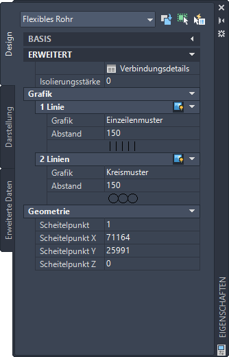

Die Anzeige der erweiterten Eigenschaften ist standardmäßig reduziert. Klicken Sie zum Anzeigen der erweiterten Eigenschaften auf
(Abwärtspfeil).
Erweiterte Eigenschaften (einschließlich Eigenschaften von Flexrohren)
| Eigenschaft | Beschreibung |
Verbindungsdetails |
Klicken Sie auf Anmerkung: Weitere Informationen finden Sie unter "Verbindungsdetails".
Anker (für Formstücke) |
Klicken Sie auf ![]() |
Isolierungsstärke |
Gibt die Isolierungsstärke des aktuellen Rohrsegments an. |
**Grafik |
Gibt das Muster für das flexible Rohr an. |
**Abstand |
Gibt den Abstandswert für das flexible Rohr an. |
**Geometrie |
Beim Ändern des Layouts des flexiblen Rohrs verwendet |
