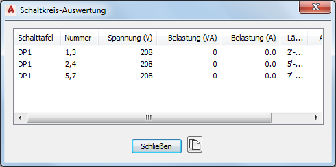

Wenn Sie Bauteillisten für Ihren Elektrosystementwurf erstellen, ist es oft praktisch, Informationen über die einzelnen Schaltkreise in der Zeichnung anzuzeigen. In einem Schaltkreis-Bericht können Sie den Namen der zugewiesenen Schalttafel, den Schaltkreisnamen, die Spannung, die Belastung (in VA), die Schaltkreislänge und die Anzahl von Geräten von einem oder mehreren ausgewählten Schaltkreisen anzeigen.
Sie können die Informationen eines Schaltkreis-Berichts in die Zwischenablage kopieren und dann in eine andere Anwendung wie ein Tabellenkalkulations- oder Textverarbeitungsprogramm einfügen.
So erstellen Sie einen Schaltkreis-Bericht
