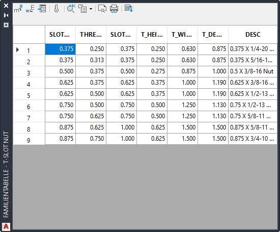

Eine der wichtigsten Verwendungsmöglichkeiten der Familientabelle ist die Definition der gültigen Größen für das Teil/Element, das Sie gerade bearbeiten. Wenn gültige Größen definiert wurden, sind Sie beim Einfügen eines Teils/Elements in eine Zeichnung an diese definierten Größen gebunden. Normalerweise wählen Sie die Größe aus einer Liste von gültigen Größen zum Einfügezeitpunkt aus. Wenn die Ziehfunktion aktiviert ist, wird die Größe beim Ziehen automatisch auf eine gültige Größe eingestellt.
Um die Größe zu definieren, müssen Sie die Bemaßungsabhängigkeiten in der Familientabelle jeweils als Spalte hinzufügen. Anschließend fügen Sie jeder Zeile Werte hinzu, wie in der Familientabelle in der Abbildung gezeigt.

Nachdem Sie die Spalten platziert haben, legen Sie fest, welche Spalten als Schlüssel verwendet werden sollen. Ein Schlüssel ist eine Kombination von Spalten zur eindeutigen Identifizierung einer Zeile in der Familientabelle. Beispiel: Bei einer Schraube definieren der Nenndurchmesser, die Gewindesteigung und die Nennlänge zusammen eindeutig ihre Größe. Daher wählen Sie in der Familientabelle die entsprechenden Spalten als Schlüsselspalten aus. Als Schlüsselspalten festgelegte Spalten werden in der Listenansicht und der Strukturansicht im Abschnitt Vordefinierte Parameter des Dialogfelds für die Größenauswahl angezeigt. In der Tabellenansicht zeigt AutoCAD Mechanical-Toolset alle Spalten an, für die die Option Im Dialogfeld Größenauswahl anzeigen ausgewählt ist.
