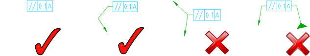

- Oberfläche
- Fügt eine Oberflächenführungslinie (eine zusätzliche Bezugslinie, Führungslinie und Pfeilspitze) für das Symbol hinzu, sodass Sie auf eine Fläche anstatt auf eine Kante zeigen können. Diese Option wird in den folgenden Fällen nicht angezeigt:
- Das ausgewählte Symbol ist kein Symbol für Form- und Lagetoleranzen, Bezugssymbol oder Oberflächensymbol.
- Die Revision der Norm, die das ausgewählte Symbol steuert, sieht keine Oberflächensymbol-Führungslinien vor.
- Die Norm lässt angesichts der aktuellen Konfiguration der Symbole keine Oberflächenführungslinien zu. Beispiele:
- Oberflächensymbole, die bereits eine primäre Führungslinie haben.
- Symbole für Form- und Lagetoleranzen und Bezugssymbole, die bereits einem Objekt zugeordnet sind.
- Symbole für Form- und Lagetoleranzen mit mehreren primären Führungslinien
- Symbole für Form- und Lagetoleranzen mit primärer und sekundärer Führungslinie
