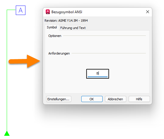

Steuert, ob die automatische Inkrementierung von Kennungen in Bezugsstellen- und Elementsymbolen verwendet wird.
| Typ: | Schalter |
| Gespeichert in: | Registrierung |
| Ausgangswert: | 1 |
| 0 oder Aus | Im Dialogfeld Symbol wird ein einzelnes großgeschriebenes A angezeigt (AMDATUMID und AMFEATID). Sie können die Vorgabekennung übernehmen oder die erforderliche Kennung manuell eingeben, wenn zusätzliche Kennungen hinzugefügt werden oder eine duplizierte bzw. benutzerdefinierte Kennung erforderlich ist. |
| 1 oder An | Die automatisch inkrementierte Kennung wird im Dialogfeld Symbol angezeigt (AMDATUMID und AMFEATID). Sie können die Vorgabekennung übernehmen oder die erforderliche Kennung manuell eingeben, wenn eine duplizierte oder benutzerdefinierte Kennung erforderlich ist. |
Bei der automatischen Inkrementierung der Kennungen werden alphabetische Großbuchstaben verwendet, beginnend mit A, B, C usw. Bestimmte Zeichen werden je nach aktueller Zeichnungsnorm und Normrevision ausgelassen.
