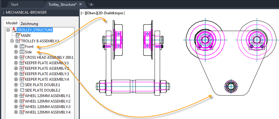

Jede Komponente besitzt mindestens eine Komponentenansicht. In diesem Beispiel besitzt die Baugruppenkomponente TROLLEY B ASSEMBLY zwei Komponentenansichten.

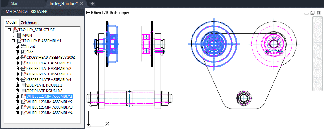

Bei Auswahl des Komponentenknotens wird die Komponentengeometrie hervorgehoben.
Wenn Sie eine Komponentenansicht auswählen, wird die Ansichtsgeometrie hervorgehoben.

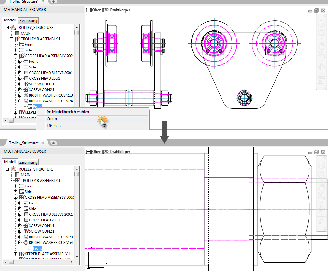

Wenn Sie im Mechanical-Browser mit der rechten Maustaste auf eine Komponente, eine Komponentenansicht oder einen Ordner klicken und Zoom auf wählen, zeigt der Zeichenbereich das entsprechende Objekt so groß wie möglich an.
