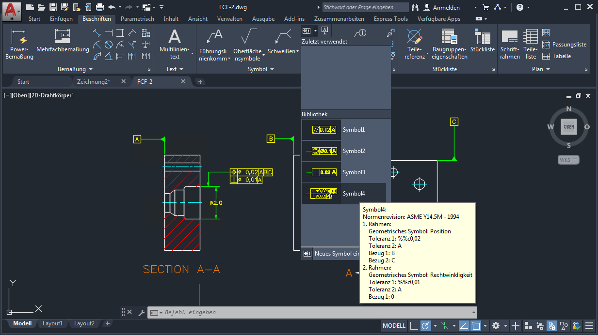

Symbolbibliotheken bieten eine bequeme Methode zum Einfügen von häufig verwendeten Symbolen in eine Zeichnung.
Sie können Symbole vorkonfigurieren und sie in der Symbolbibliothek zur Wiederverwendung speichern. Die Symbolbibliothek wird in dem Dialogfeld angezeigt, das aufgerufen wird, wenn Sie ein Symbol in eine Zeichnung einfügen. Wenn Sie ein Symbol aus der Symbolbibliothek wählen, werden alle anderen Informationen, die Sie normalerweise in das Dialogfeld eingeben, automatisch eingetragen.
Manche Symbolbibliotheken sind auf der Multifunktionsleiste verfügbar, sodass der Zugriff darauf einfacher ist. Außerdem zeigt AutoCAD Mechanical-Toolset keine Dialogfelder an, wenn Sie ein Symbol direkt aus der Symbolbibliothek auf der Multifunktionsleiste einfügen.

Wenn Sie der Bibliothek ein Symbol hinzufügen, müssen Sie einen eindeutigen Namen angeben. Wenn der Name länger als der verfügbare Platz ist, wird er in der Bibliothek abgeschnitten angezeigt. Es wird jedoch der gesamte Name als QuickInfo angezeigt, wenn Sie den Zeiger auf den Namen bewegen. Außerdem enthält die QuickInfo eine Zusammenfassung der Einstellungen für das jeweilige Element.
Sie können ein Symbol in der Symbolbibliothek löschen, umbenennen oder ändern und Sie können ein Symbol als Vorgabe festlegen. Wenn Sie ein Symbol ohne Symbolbibliothek erstellen, werden als Vorgabeeinstellungen für Dialogfelder die Einstellungen des Vorgabesymbols verwendet. Sie können auch auf eine Vorgabe verzichten. In diesem Fall steuern die Regeln der einzelnen Symboltypen die Vorgabeeinstellungen für das Symbol.
